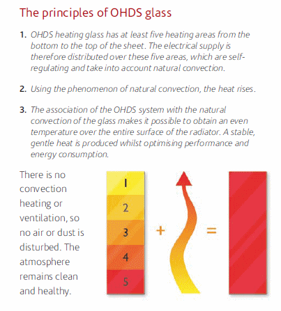

Documentation Solaris
La chauffe est répartie en plusieurs zones pour obtenir une chaleur homogène sur toute la surface (compensation du phénomène naturel de convection de la chaleur ?)

Solaris
Solaris® est constitué de deux plaques de verre de sécurité haute résistance solidaires.
• La plaque de verre OHDS qui, après mise sous tension, s’échauffe et transmet sa chaleur à la deuxième plaque en assurant un rayonnement ainsi qu’une diffusion uniforme de la chaleur.
• La deuxième plaque, face visible décorative de Solaris®, en verre émaillé de sécurité, se décline dans un grand choix de coloris.
Ces deux plaques favorisent le rayonnement et le phénomène d’inertie thermique : environ 40 kg de verre continuent à diffuser une chaleur douce après interruption de l’alimentation électrique

♦ Vitrage chauffant OHDS à répartition et
accumulation de chaleur
♦ Température homogène du sol au plafond
(1°C d’écart seulement)
La technologie est différente.... Les Solaris sont visiblement plus massifs et auraient donc plus d'inertie..
