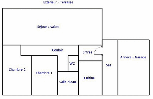

de nicolas-79
je compte changer mes grille pain par des chauffage a inertie madison 2.
J’habite a coté d'Aix en Provence en maison de plein pieds de 1970 , salon cote sud et chambres , sdb,cuisine coté nord, mes murs sont constituer de crépis, mousse dure , placo seulement (avec structure acier et charpente bois, pas de béton !). le DPE donne 195KWhEP en D .
hauteur piece 2.5m
Salon 36m² => 2 x 1500W
Cuisine 9.5m² => 1 x 1000W
Couloir avec entrée 9m² , il y a un grille pain mais je ne vois pas l’utilité !
Chambre 1 12m² => 1 x 1000W
Chambre 2 13m² => 1 x 1000W
Sdb 4,7m² => un sèche serviette
Wc 2m²
1- les puissances vous semble t'il correcte
2- faut t'il que je garde le chauffage dans le couloir (1000w)
3- puis je mettre un madison 2 dans la cuisine sinon quel modèle ?
4- qu'elle séchè serviette à inertie et quel puissance vous me recommandez ?
Merci !nico.
04 Sep 2016, 17:46
bonjour,
Si la hauteur du plafond est dans les normes (2,5m) les puissance indiquées sont largement suffisantes pour une isolation moyenne (195 kWhEP/m2.an) et surtout une température de base extérieure de -5°C sur le lieux de résidence, donc très douce.
Dans les régions très ensoleillées et si la maison possède des baies vitrées bien exposées - donc des apports solaires importants en journée - il ne faut pas surdimensionner les moyens de chauffage surtout quand ceux-ci possède de l'inertie car vous aurez des période de surchauffes. Vous pouvez aussi vous inspirer des puissances que le promoteur à installé à d'origine, et prendre environ 20% de moins par rapport à des convecteurs.

de nicolas-79
Ok merci.
Donc je mets pas de chauffage dans le couloir car j'en rajoute un dans la sdb .dépourvu d'origine.
Mettre un chauffage à inertie madison dans la cuisine c'est bien ou pas car sur la notice il marque salon et chambre. La cuisine est ouverte sur le hall qui lui est ouvert sur le salon.
Autres vous un puissance pour le sèche serviettes à inertie de la sdb.
05 Sep 2016, 16:32
Vous pouvez trouver moins cher pour la cuisine, genre panneau rayonnant à grille dans une marque française et un label NF (ce qui garantit l'efficacité thermique).
Pour la salle de bain, la puissance conseillée est largement surdimensionnée par rapport aux autres pièce : entre 100 et 150 watts par M². Il existe toutes sortes de modèles et de prix en fonctions des possibilités de programmer la chauffe, de disposer plusieurs serviettes facilement etc .. Les barres plates donnent un meilleur confort que les rondes mais on plus chères..
